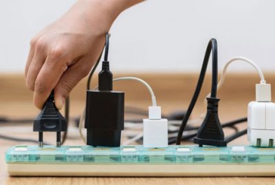

          Nên thay ngay ổ cắm chống tăng điện áp trong nhà vì lý do an toàn này-1
          Tụ chống sét MOV trong các thiết bị chống tăng áp sẽ thoái hóa sau vài ba năm sử dụng.
